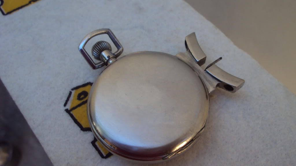

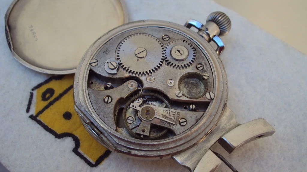

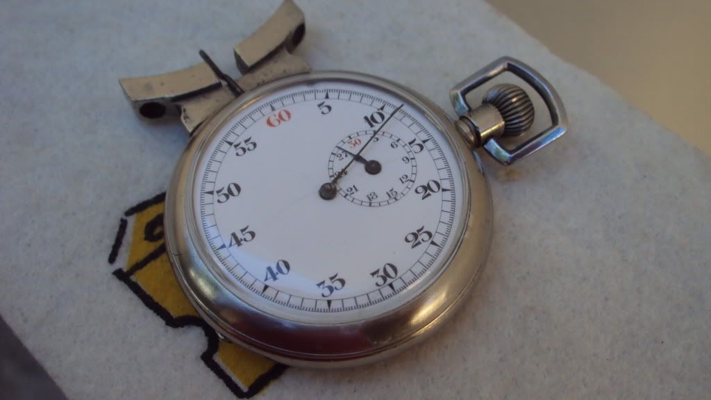

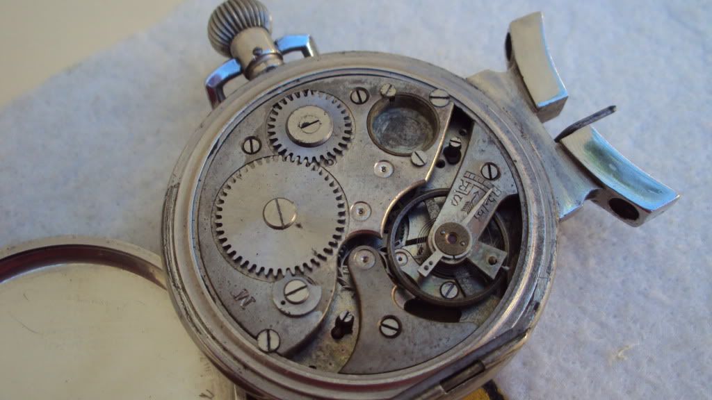

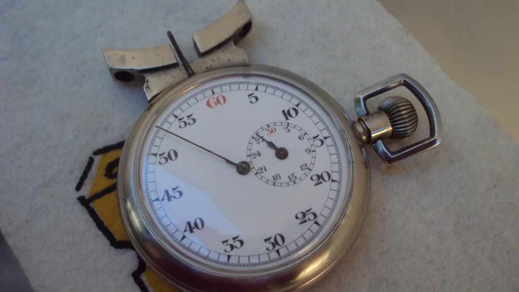

Orice informatie despre acest "ceas" este binevenita.Ce poate sa fie?Cand tija care iasa din mecanism sta spre stanga mecanismul porneste si secundarul central se invarte in sensul acelor de ceasornic,probabil in dreapta este un contoar.Cand se apasa coronita totul revine la zero.Multumesc anticipat ptr.ajutor!
Mihai P.
Mesaje: 5813
Re: Identificari ceasuri de buzunar
Mesaj de Alexvintage »
Interesant!
Temporal (chiar daca nu recunosc calibrul) l-as plasa la sfarsitul anilor `30 inceputul anilor `40. E perioada cand unele cronometre (Excelsior Park, Leonidas, etc) se livrau impreuna cu piese de schimb (dovada fiind locasul vizibil).
Legat de utilizare am o banuiala dar ma documentez si revin.
Mihai P.
Mesaje: 1550
Membru din: 09 Mai 2008, 11:11
Localitate: Tg-jiu
Mesaj de Mihai P. »
In locasul respectiv si eu am banuit ca ar fi o "magazie de piese".Tija centrala este mobila stanga-dreapta,fixata in dreapta opreste mecanismul.Armarea arcului este normala ca la orice ceas de buzunar mecanic.Astept cu interes "banuiala"ta,Alex!Multumesc!
Mihai P.
Gabi1
Mesaje: 4340
Membru din: 06 Sep 2011, 10:54
Localitate: BUCURESTI
Mesaj de Gabi1 »
Foarte interesant,chiar misterios ca utilitate . :wink:
Caracterul fara inteligenta poate multe , insa inteligenta fara caracter nu valoreaza nimic.
Mesaje: 12332
Utilitatea este clar aceea de cronometrare,dar specific la ce a fost folosit poate aflam din banuiala lui Alex.
Este un sistem simplu de cronometru,cu tija de blocare si contor de 60 sec.si 30 minute.
Iar acel locas nu cred ca este pentru rezerva de piese.Ar fi trebuit sa fie un capac acolo.
