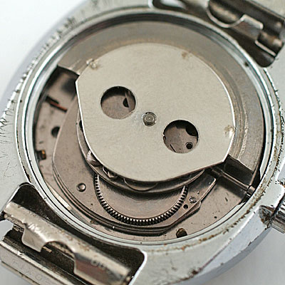

Buna seara. Am zis sa deschid un subiect despre un ceas, cred eu, un pic cam rar prin colectii. Timex mecanic. Eu personal detin 4. 2 Selfwind, 1 manual, si un Electric Dynabet, electromecanic.
Intrebarea pe care mi-o pun, de cand unul dintre automatice a inceput sa dea rateuri, este cum pot si ele servisate si intretinute? Din cate vad mecanismele sunt nituite. Cum sunt doar pasionat de ceasuri si nu ceasornicar sper sa putem discuta despre aceste ceasuri interesante ca aspect si aparute in perioada razboiului rece. Jos cateva poze ale mecanismelor ceasurilor mele in caz ca starnesc interes. O seara buna.
TIMEX MANUAL WINDING:
TIMEX AUTOMATIC:
TIMEX ELECTRIC SI ELECTRIC DYNABEAT:

Dupa finisari sunt mecanisme ieftine "one dollar watch", iar prin nituire s-a dat de inteles ca sunt de unica folosinta.

cred ca suruburile sunt pe partea cu cadranul daca imi amintesc bine,de nituri nu am auzit inca sa se puna in ceasuri

De desfacut se pot desface si servisa,de oe partea cu cadranul asa cum a spus Sicone,dar efortul este f mare raportat la ceea ce se obtine dupa service.

Eu ma feresc de ele. Sunt mai multe marci pe care le consider producatoare de "ceasuri de tabla" nu numai Timex. Am unul care merge bine dar.... Probabil au locul lor in lumea asta dar eu nu le colectionez.
