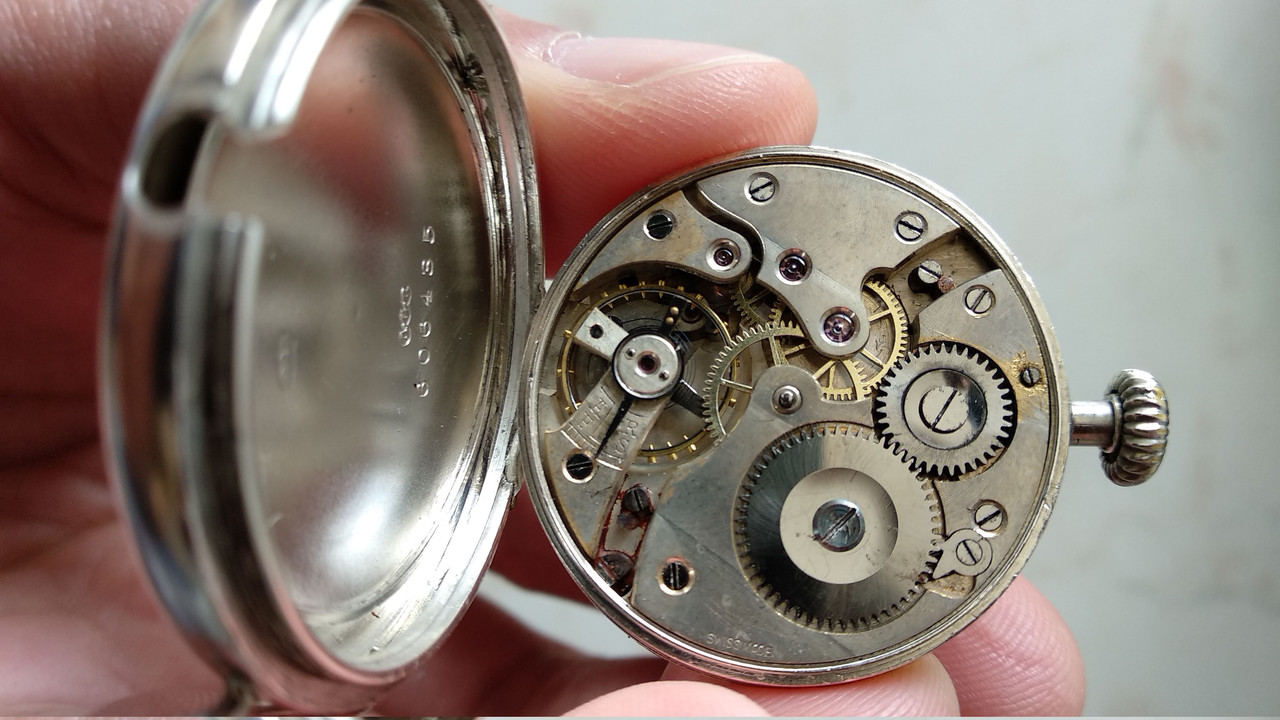

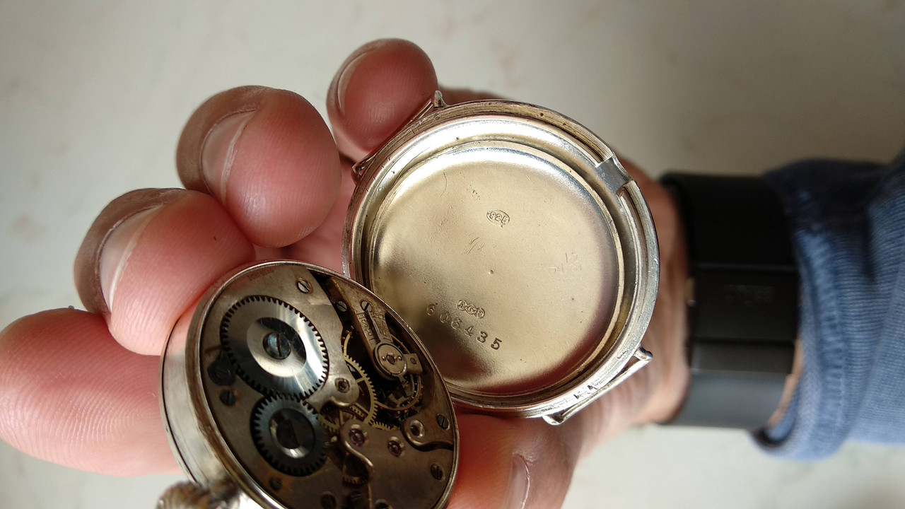

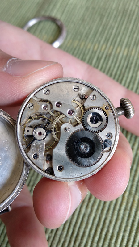

Salutare
Cred ca poza de mai jos e un indiciu pentru tipul mecanismului AS Cal 13 332

Este 332-ul. :wink:

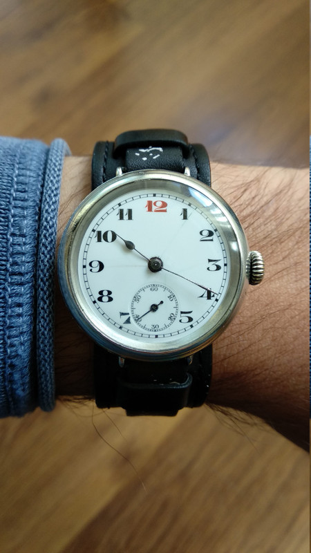

Continui cu acest ceas datator de batai de cap.
L-am cumparat la un targ al anticarilor. Asa ca aveam un ceas in carcasa de argint cu mecanism AS, care mergea cateodata si care avea un cadran distrus, carcasa neagra, curea de piele originala (!!!) cu prinzatori de argint in ea. De cand l-am luat, nu m-a interesat ceasul pentru ca nu aveam nicio sansa sa scot ceva din el. Cred ca l-am luat din pasiune si potentialul pe care il avea. A ramas intr-o cutie. :)
Cand colegul cataradoi a scos de curand niste cadrane NOS din WW1 la vanzare, brusc m-am gandit ca poate ar fi o ocazie sa fac ceasul. Sanse mici si riscuri multe dar.....
Asa ca m-am dus la un ceasornicar sa ma consult cu el si sa examineze ceasul inainte de a cumpara cadranele. A gasit cateva probleme la mecanism fata de ce stiam eu dar chiar si asa a zis ca se baga si ca poate sa il faca.
Planuia sa curete carcasa, schimbe geamul, revizie a mecanismului, curatare si revopsire a acelor.
Dupa ce am luat cadranele, am vazut ca doar unul s-a potrivit ca diametru si distanta intre axe. Piciorusele de prindere nu. Asa ca ar fi trebuit taiate.
L-am dus la ceasornicar si l-am lasat acolo, el spunandu-mi ce vrea sa faca. Intre timp, eu am plecat in concediu in Portugalia. :D
Fiind in concediu, el m-a mai sunat sa imi spuna diverse probleme pe care le descoperea la el pe masura ce lucra - ca parul de la balans nu este cel original, are altul inlocuit care este mai lung; ca balansul atingea o roata, ca stanga nu stiu cum a fost un pic alterata in timp de fosti posesori/ceasornicari.
Apoi....cea mai grea veste: cadranul nou este mai gros decat cel vechi iar rama geamului nu poate fi pusa la ceas. Singura varianta rezonabila gasita a fost sa ia cu pila dintr-o margine, cadranul oricum nefiind imprimat simetric pe centrul sau si permitea o anumita suprafata taiata. Se vede la ora 9 ca e luat din margine. Operatiune riscanta care putea strica tot cadranul, sa il fisureze etc.
Ceasul arata asa inainte:
Astazi m-am dus sa iau ceasul. Arata asa acum:
Am fost avertizat ca precizia nu va fi punctul forte dar mi-am asumat.
Sunt multumit de cum arata si multumit ca am readus acest ceas la viata, asa cum s-a putut.

Foarte frumos ca l-ai salvat. arata foarte bine, sa il porti cu placere.

Parca are voma pe acele alea....nu inteleg de ce ai optat pentru aceast aculoare cand acum exista substanta luminiscenta care arata ca si cum ar fi imbatranita...
Serios te intreb, tie iti place?
MesajScris: 29 Mar 2017, 06:47
Membru din: 09 Iun 2012, 23:32
Mesaje: 1697
:lol: :lol: :lol: Nu am vazut vopseaua inainte. Doar dupa. Tipul avea doar un culoarea asta. Si...da, e ok. Comparand cu starea anterioara....este mult mai bine.

Foarte reusit nu-i deloc ciudat cu vopseaua aceea.
