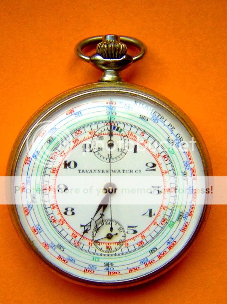

Nu am demontat ceasul niciodata=>nu am foto cu mecanism sub cadran ;cat despre restaurare , bineinteles , merita atentie in special cadranul, care s-a sifonat un pic in urma "luptelor cu inamicul " .

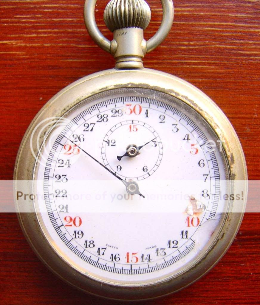

Cu toate ca, topicul trateaza o tema " romaneasca" ,am intervenit cu "stopper"-ul numai pt. a da un exemplu de ce se poate afla in cutia cu piese de schimb .
Nu gasesc (deocamdata) al doilea stopper cu “ spare parts”, dar , efortul mi-a fost rasplatit intr-un fel, si ,am gasit un Tavannes care se incadreaza in acest topic .Personal nu am deschis cutia cu piese de schimb,dar galaxy( care a facut revizia in urma cu 2-3 ani ?)m-a asigurat ca este destul de …goala .
Voi reveni cu foto in momentul in care voi gasi celålalt stopper . Deasemeni vreau så-l asigur pe “Montana” cå nu l-am uitat cu P.Garnier (Monitoru Bratianu , 1913,Premiul al II lea “Trageria” Artilerie) .

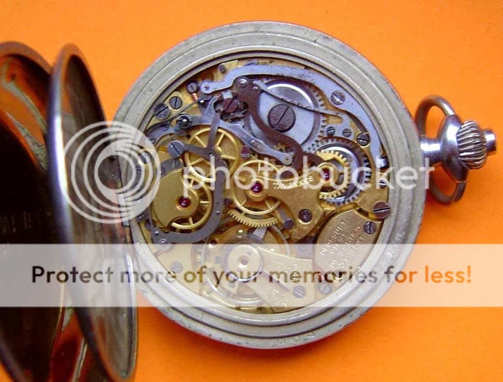

Este intr-adevar acest mecanism din Tavannes un Excelsior 4? (Foto e dinainte de a se intalni cu Claudiu)
Intreb pentru ca, desi seamana, nu sunt identice la forma si asezarea pieselor, nici la diametru (cel din ceasul meu are 39mm, Excelsior 4 are 31mm). Sa fie o varianta mai mare a lui Excelsior 4?

Salutare Mihai!
Informatia initiala pentru mecanismele Tavannes MAN a fost ca ar fi Excelsior 4!
Colegul galaxy verificand aceasta informatie a facut precizarea ca mecansimul este probabil Excelsior dar in nici un caz - 4.
In consecinta pe Ceasuri pentru Romania acest detaliu nu a mai fost preluat dar din pacate n-am putut corecta acest lucru si pe forum ne-avand permisiuni de modificare in topicuri (este si motivul pentru care nici listele cu seriale nu sunt actualizate; voi pregati un post nou in acest topic cu acesta lista).
Nu am gasit inca informatii despre aceste ceasuri in arhive!
Asadar observatia ta este corecta, mecanismul nu este Excelsior 4!
Personal astept cu mare interes fotografiile ceasului tau!

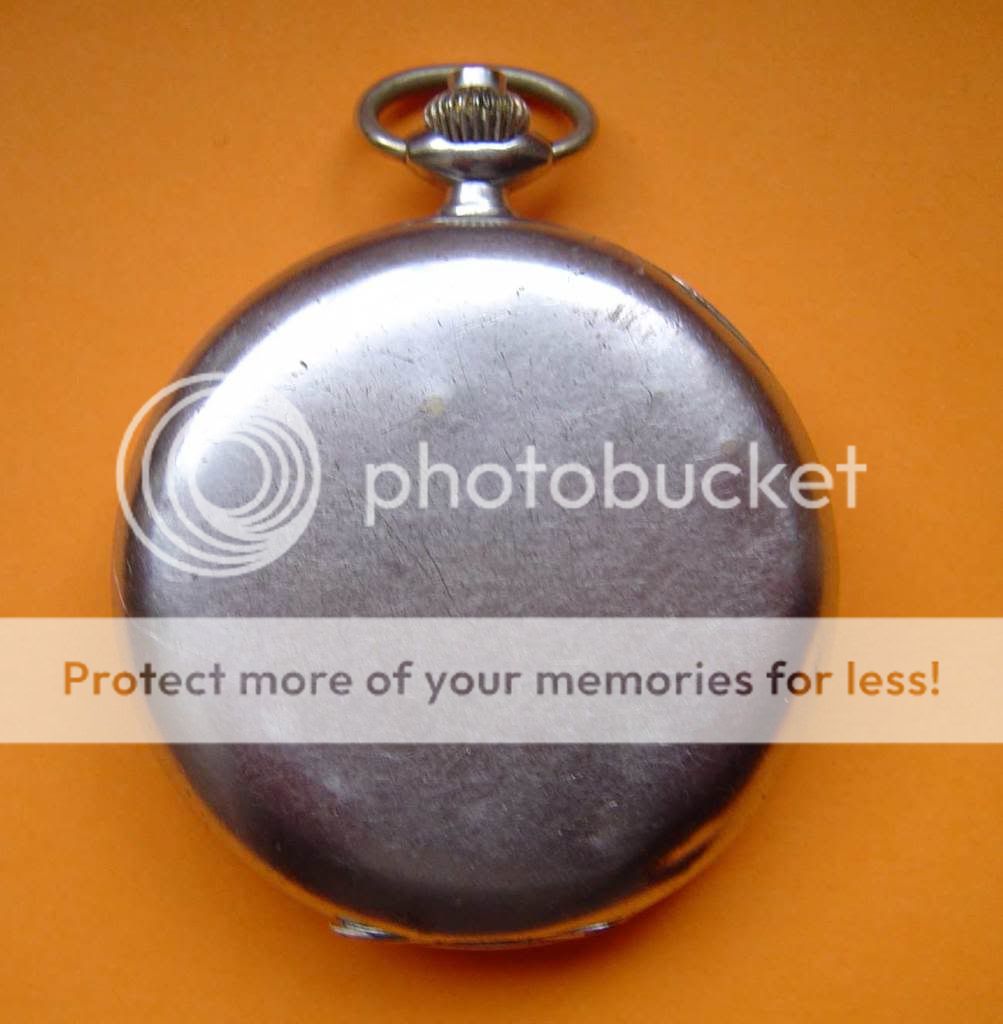

Atentie, vin pozele cu Tavannes! Le-am facut la dimensiunea maxima (1024px) pentru ca sunt incantat de ce a reusit sa scoata Claudiu din el. Mi-a placut enorm cand l-am scos din colet, dar abia cand l-am comparat cu pozele facute inainte de reconditionare am ramas
tablou!
O poza "dinainte", celelalte mai vechi sunt la pagina 4
Pozele noi de "dupa" Claudiu:
Diferente notabile: cadranul curatat perfect, plexiglasul super-zgariat schimbat cu cristal, orarul, minutarul (ruginite de tot) si secundarul (lipsa) schimbate cu altele noi, carcasa slefuita impecabil (avea niste zgarieturi uriase pe capacul din spate - nu am poze), capacul interior curatat. Mecanismul arata CA NOU, era plin de praf si de mizerie de tot felul si nici nu pornea decat armat pana la refuz. Acum arata splendid si are o abatere de +2 secunde pe zi. Sublim!
Ceasul a redevenit o bijuterie si ii multumesc din suflet lui Claudiu pentru toate eforturile de a-l salva. Eu consider ca a lucrat PERFECT.
