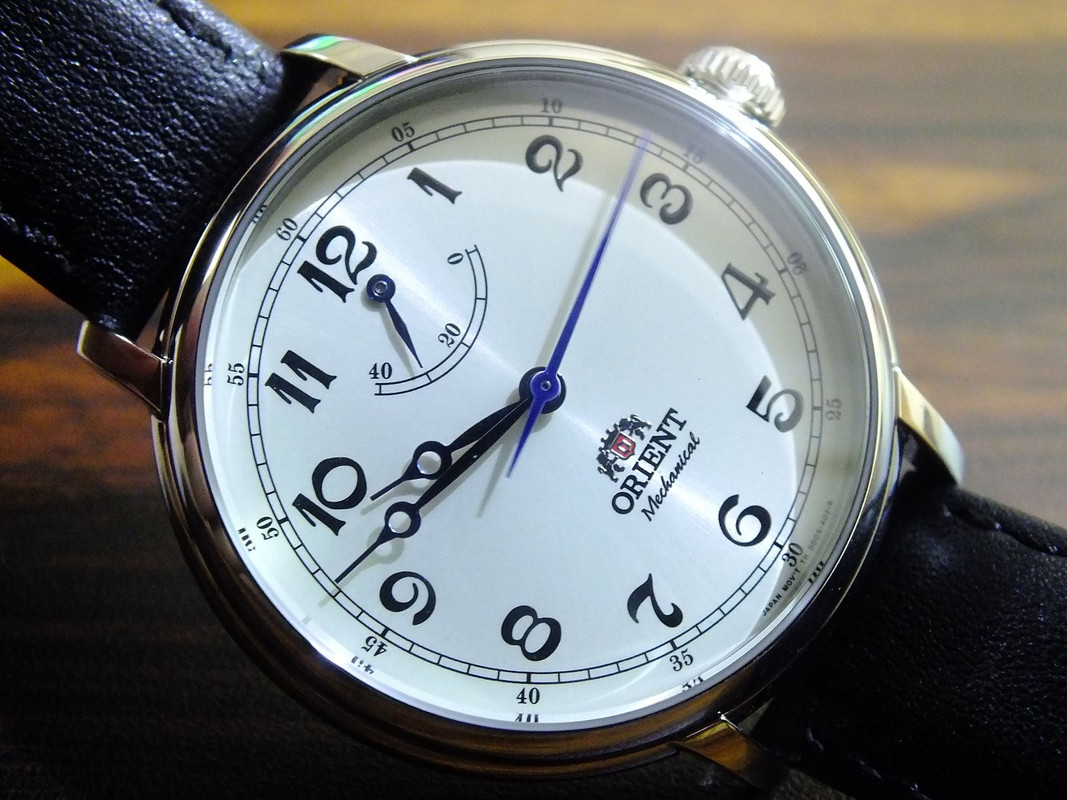

Orient “Monarch” DD03003Y, cal. 48C40, 21 jewels, intoarcere manuala:
