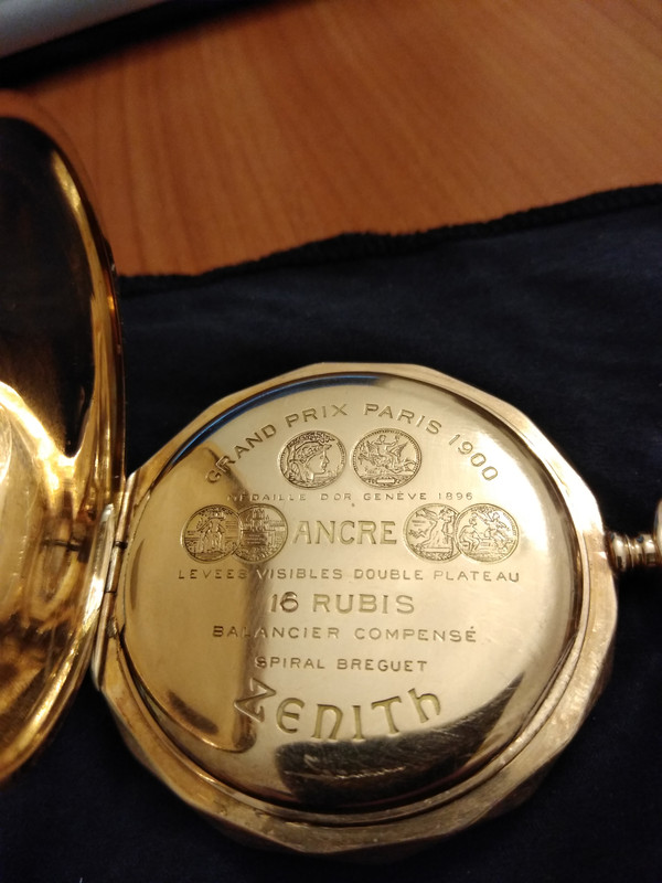

Buna ziua, ma puteti ajuta, va rog, cu o indrumare.
Nu reusesc sa ma prind.
Am cumparat un ceas de buzunar Zenith, marcat 14k, 0,58.
Pe capacul de praf are acelasi marcaj, plus veverita. Veverita apare si pe gatul ceasului, cat si pe partea sa mediana.
Senzatia mea este insa ca cele doua capace exterioare sunt placate cu aur, pentru ca acolo unde sunt mai solicitate, se vede argintiu pe dedesubt. Nu se vede in poze, dar sunt destul de sigur ca este alta culoare.
Elementele care sunt marcate cu veverita nu imi ridica nicio suspiciune. Insa pe capacele exterioare, nu apare veverita.
Nu vad nimic sa-mi sugereze ca ceasul este fake. Si daca marcajul 14k, 0,58 ar fi fake (ceea ce nu cred), Zenith tot ar fi trebuit sa scrie ceva pe carcasa. Cum ar fi gold plated, de exemplu.
Este deci posibil ca Zenith sa fi marcat partea exterioara a carcasei 14k, nu a mai trimis cele doua capace la autoritatea de reglementare (si de acolo lipsa veveritei)?
Adica acum 100 de ani, Zenith a trisat?

Am vazut ceasuri placate cu aur care sa aiba pe ele 9k,14k dar undeva pe carcasa sa scrie si gold-plated... Nu stiu aici care este situatia dar o mica observatie.
Nu e un pic cam maricel spatiul dintre mecanism si carcasa ?
Ce mecanism e ? L-ati cautat pe internet sa vedeti alte ceasuri asemanatoare ?

Nu este neobisnuit ca la ceasurile de buzunar cu mai multe capace,capacele interioare sa nu fie de aur ,ci doar placate.
Daca ceasul are marcaj de aur,atunci exteriorul este sigur de aur.

armyn16 scrie:Am vazut ceasuri placate cu aur care sa aiba pe ele 9k,14k dar undeva pe carcasa sa scrie si gold-plated... Nu stiu aici care este situatia dar o mica observatie.
Nu, spatiul intre carcasa si mecanism este perfect, cat sa permita mecanismului sa intre oblic in inelul despartitor (stanga iese din mecanism, dar ramane agatata de carcasa si asta nu permite mecanismului sa intre perfect perpendicular, ci oblic).
Dar chiar si daca ar fi franken, este irelevant pentru discutia asta. Mecanismul este clar Zenith, iar carcasa este si ea. Chiar daca nu ar fi venit impreuna, ele sunt Zenith.
@Claudiu: Este corect ce spui tu, insa in cazul asta, situatia este inversa. Capacul interior este de aur (stantat inclusiv cu veverita), in timp ce cele exterioare par/sunt gold plated.
Ceva similar remarc aici. https://www.ebay.com/itm/Antique-Zenith ... 3416439246
Din ultima poza se vede o diferenta de culoare/ton intre capacul de praf (aur galben) si cel exterior-spate (aur mai rozaliu).
Stau si ma gandesc... oare nu cumva carcasele sunt facute de producatori diferiti (partea centrala si capacul de praf + capacele exterioare)? Este posibil ca Zenith sa fi facut partea centrala si capacul de praf si sa fi cumparat de la altii capacele exterioare?

Eu inca nuam vazut ceas cu capacul interior de aur si cele exterioare sa nu fie din aur.
Invers,da,dar asa nu.
Dar cine stie,cert este ca daca nu vad cu ochii mei ceasul,nu pot sti nimic sigur.

Stiu ca este neobisnuit. De aceea am si intrebat. Si de aceea ma duce cu gandul la faptul ca cineva (Zenith sau producatorul capacelor exterioare) a trisat.
Dar inca o chestiune: de ce apare veverita numai pe anumite componente ale carcasei si nu pe toate? Pe cele care au urme de decojire a aurului, nu apare nici veverita.

Eu nu ma mai pronunt,decat daca vad ceasul live! 8)
