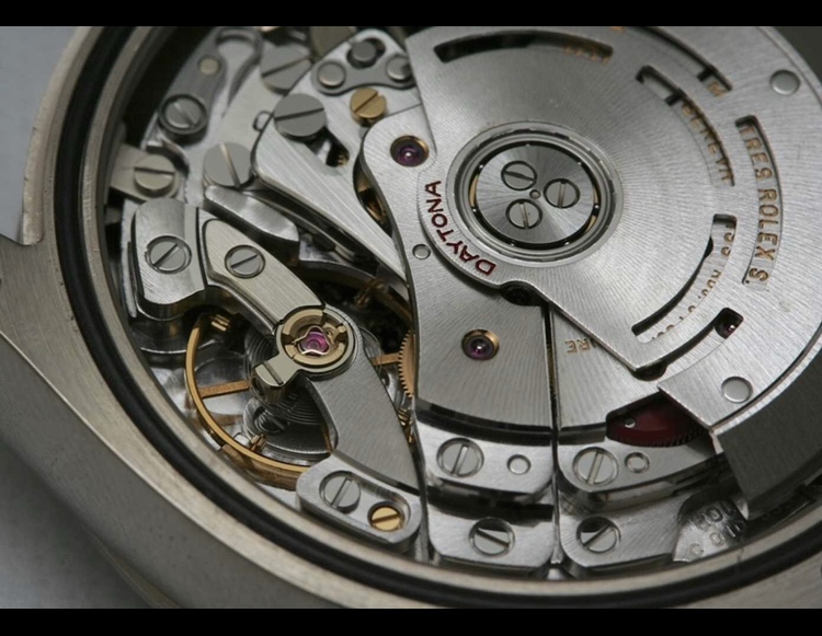

Buna ziua
Intentionez sa achiziționez un Rolex Daytona
Vanzatorul din strainatate mi-a trimis cateva foto reprezentative pe care le atașez mai jos
Este vorba de un Daytona ref 116520 cal 4130
din 2007
Relex daytona a fost prevazut in perioada 1989-2002 cu cal 4030 iar dupa 2002 cu cal 4130 mecanism bazat pe cal 400 al lui Zenith El Primero
Intrebarea mea adresată colegilor cu experienta
mecanismul din fotografiile atașate este ce trebuie ?.... pentru ca am vazut unele mecanisme replica care seamana destul de bine cu originalul.
Multumesc

Eu nu vad parachrom. Deci fake. Drept e ca pozele is slabe

Mecanismul este original, doar ca, cel putin poza 2 este luata din acest clip:
https://youtu.be/upAJE_XhT2Y?t=173
Asa ca mare atentie!

Daca ai dubii ca vanzatorul nu e legit, atunci e pas.
Cand dai a caruta de bani pe un ceas, trebuie sa ai cat de cat incredere in vanzator. Cumpara de la unul care are multe tranzactii, return policy.....unul care are prea multe de pierdut daca ar vinde un fals.
Altfel, risti sa te arzi.
Oricum, cere poze cu seria. Vezi ce hartii are, daca se potriveste, etc.
O poza cu mecanismul nu are prea mare importanta, iti poate trimite poze de la alt ceas.

Si prima poza e de pe net, de la hodinkee. Mare atentie! Cumparati vanzatorul, cum s-a mai spus.

Cu poze false e destul de clar ca nu e ceva de incredere.
Pe ce criteriu a fost ales vanzatorul?
