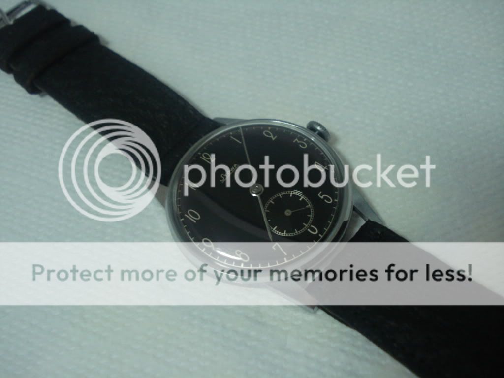

La un moment dat cineva a produs acest lot de ceasuri Stowa, din care fac parte si ceasul tau, ceasul prezentat de mine si ceasul cu cadran negru de mai sus. Cam toate au aparut pe piata sub forma de ceasuri NOS, al meu chiar are si TAG-ul Stowa. Gradul de realizare al lor este unul foarte bun, toate au acelasi mecanism si carcasa, iar pe cadran au ales sa sublinieze logo-ul Stowa.
Argumentele prezentate de timetwister mai sus sunt ok, dar intrebarea mea este, daca sunt false, cine le-a produs si cum de i-au iesit atat de bine?
 Subiectul mesajului: Re: primul meu Stowa vintage
MesajScris: 11 Aug 2014, 09:52
Membru din: 27 Aug 2011, 21:45
Mesaje: 459
Intr-adevar, si eu am auzit ca au fost 4 astfel de ceasuri "lansate" pe piata in acelasi timp, toate fiind prezentate ca fiind NOS. Si da, si al meu meu a venit cu tag-ul Stowa (tot la fel, usor deteriorat, cat sa para vintage - sau poate chiar e :roll: ).
best_x_treme scrie:
O intrebare foarte buna, mai ales ca aceste ceasuri nu au avut un pret de vanzare exorbitant, iar piesele componente ma gandesc ca au presupus ceva costuri...
