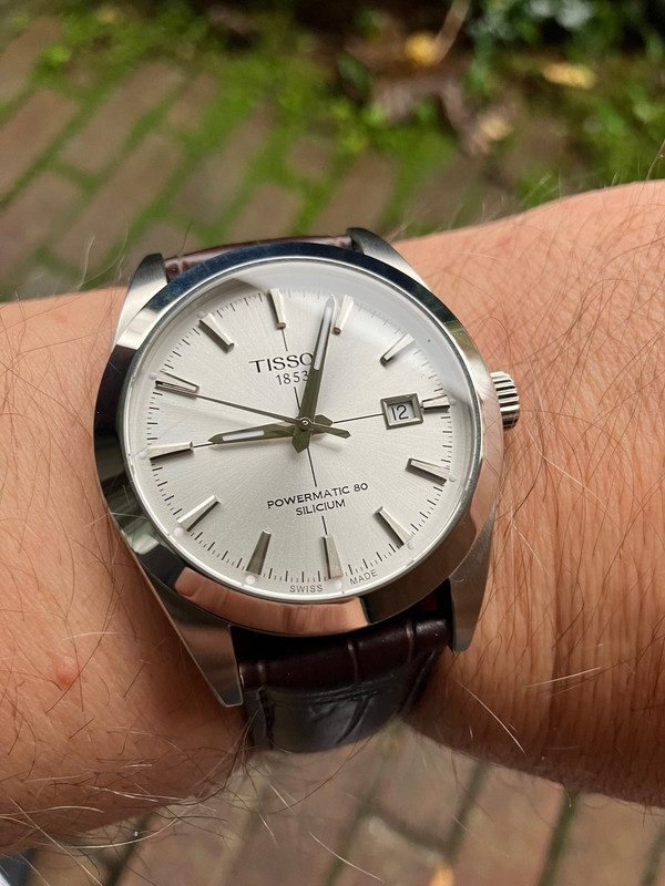

Si pentru ca tot m-am pus pe scris, sa va arat si un Tissot Gentleman, 25 de bongioarne si arc balans de siliciu/silicon.....
care demonstreaza, alaturi de PRX......ca mai exista speranta pentru Tissot...care nu a uitat sa faca carcase superbe, cadrane frumoase,
simple si elegante dar in acelasi timp lizibile si cu un farmec echilibrat si clasic clasic.......
Chiar si cureaua e surprinzator de buna....dar fluturasul o face de cacao.....in fine.....
Mecanismul e beton, merge cu +2 secunde pe zi si e si foarte constant......cel putin pana acum......
Asa....ca anecdota, in afara de SG......siliciu mai folosesc Rolex si Patek Philippe...Richemont cred ca l-a scos de pe Baumatic
