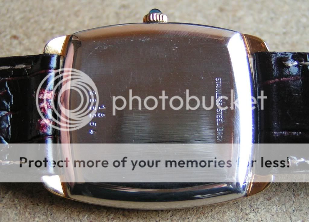

Incep eu seria cu cel mai rar dintre calibrele automatice 993, si anume Longines 993 (fara data si secundar central).

Am venit si eu cu pozele promise ale Longines-ului meu.
