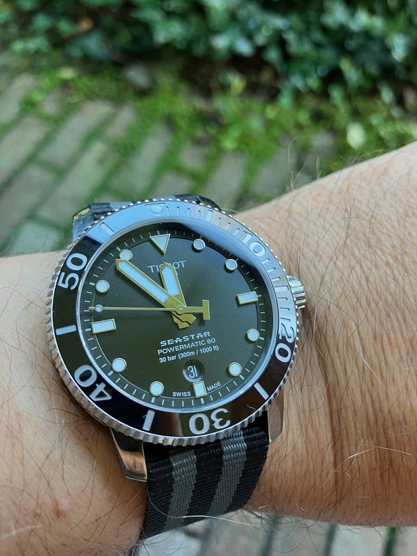

Eu am avut asa (5 de fapt si nu 4....mi-am amintit ca am avut si un Pan Europ):
Un Khaki/25 rubine luat de la BB prin 2015.....care s-a dovedit a fi defect, pentru ca mergea foarte aiurea....de ordinul minutelor pe zi - l-am intors.
Un Certina DS/23 rubine/2016 pe care l-am purtat vreo 3 luni si mergea incredibil....cu 6-8 secunde plus pe SAPTAMANA!
Un alt Khaki/25rubine/2017, tot cam 3 luni de purtare, tot foarte precis....10-12 secunde cu plus pe SAPTAMANA!
Un Pan Europ/25rubine/2017 pe care nu l-am prea purtat dar nu-mi amintesc sa fi avut vreo problema.....insa era si asta foarte precis.
Un Tissot Seastar/23rubine/2023 care merge cu minus o secunda pe zi.....deci pierde vreo 7 secunde pe SAPTAMANA!
Cu asta am si o poza:

Acuma....daca tot sunt aici...am sa fac un scurt review la Tissot Seastar 1000, cam dupa o saptamana de purtare...
cu bune si cu rele....dar mai ales cu rele....desi in ultima vreme Tissot a facut cateva lucruri remarcabile, si evident
ma gandesc in primul rand la PRX!
Poze mai multe n-am facut....pentru ca ele se gasesc din abundenta pe www! Las un link de pe site-ul oficial:
https://www.tissotwatches.com/en-ie/t1204071105100.html
Am sa incep cu pretul: 895 euro pe bratara, vreo 840 pe textil si putin sub 800 pe la dealeri...ceea ce mi se pare
foarte mult si am sa va spun si de ce - noua cutie Tissot il face pe posesor sa se ingalbeneasca de invidie cand vede o
cutie de Orient sau Seiko iar cureaua textila este cea mai proasta vazuta de mine la Swatch Group...rigida, cu un clasp care-ti
intra in piele si foarte scurta....chiar si pentru un European. Dupa o saptamana de purtare (nu am avut incotro, e pe 21mm
si ceva curele aveam prin casa dar telescoape pe 21....NU!) a inceput sa se desire pe lateral iar dublura interioara - din
sintetic si nu piele.....sa miroasa urat :)))))
Cireasa de pe tort este ca o astfel de curea costa 80 de euro pe site-ul intern SG.....deci....tzeapa! :evil: :evil: :evil:
Din fericire restul ceasului e foarte ok, carcasa...mediocru finisata...nu e nici prea mare (43mm) nici prea groasa (12,7mm).
Cadranul e corect executat, lumina e foarte buna, e incredibil de usor de citit in orice conditii si apreciez in mod deosebit
data de la ora 6 dar si discul de data negru.
Coronita e usor de manevrat, semnata, nici prea mare dar nici prea mica. In fine, insertul bezel e ceramic, are lume peep iar
inscrisurile de pe el sunt gravate...deci....iesim pe plus.
Mecanismul, cum am spus...pierde 2 secunde pe zi....constant....sau 14 pe saptamana....cum suna mai bine....
Si aici insa am observat o magarie mica....si anume ca pe rotorul usor decorat nu mai este trecut numarul de rubine (23)
ceea ce face mai greu de identificat prezenta esapamentului compozit pentru un necunoscator...... 8)
sau pentru orice persoana care nu e pasionata neaparat de ceasuri dar doreste sa evite variantele Powermatic 80/23.
Long story short, eu am dat pe el 500 de euro (deci cam pretul de lista al unui Turtle)......iar la banii astia cred ca e best buy..
cu garantie si tot tacamul.....Ceasul e foarte precis, nu are treaba cu apa....safir, chestii....si intentionez sa-l tin un an si 10
saptamani - imi trebuie pentru un proiect - dar cu greu as putea sa-l recomand la pretul de lista unui om care-si cauta un
entry-level elvetian cinstit.....care sa-l tina cat mai mult fara costuri prea mari de intretinere.....emotii...alea alea... 8)
