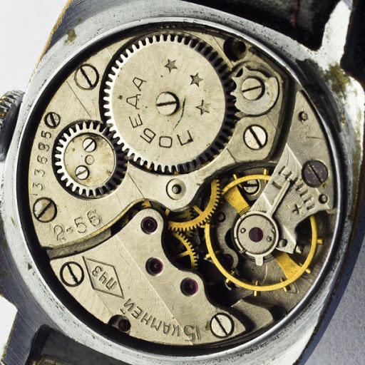

Seamana cu mecanismul din poza de mai jos, e pozitia 15 din tabelul din link, dar nu e asa bine finisat ( mai bine zis decorat, daca se poate spune asta despre santurile alea de pe punti...):
http://www.dpclark.net/watches/index.html

Emil68 scrie:Seamana cu mecanismul din poza de mai jos, e pozitia 15 din tabelul din link, dar nu e asa bine finisat ( mai bine zis decorat, daca se poate spune asta despre santurile alea de pe punti...):
Primele Pobede aveau anul stanțat pe mecanism. Cel din poza , 1956.
De aia am scris mai sus , o Pobeda mai noua.
Mai noua, cu siguranță după dispariția URSS , pentru ca altfel nu aveau curajul sa scrie Belarus pe cadran...
Evident ca si finisajul mecanismului se încadrează in planurile cincinale ...Lipsa seriilor si a anilor de fabricație, din nou haosului si raportărilor mincinoase cu care de altfel ne-am obișnuit si noi in marea epoca trecuta.
In fine...valoare mica, de ceas mai slab calitativ decât unul rusesc !
