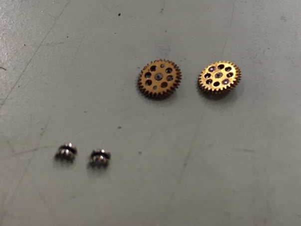

Cu cativa ani in urma am reusit sa rup rotita de la sistemul de armare la un 2824-2 neservisat, mergea greu si am insistat, din pacate. Apoi acelasi lucru mi s-a intamplat la un 2824 cu modul Dubois Depraz, ceas neutilizat de mai mult timp, tinut in cutie la magazin, luat de nou (vezi foto). Uneori, din greseli invatam...
Prin urmare, recomand a nu se insista cu armarea manuala la automatice in general, oricum mecanismul porneste imediat daca agiti ceasul putin.
