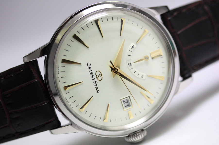

Pina la urma tot de la Orient am ales un model cu power reserve
https://www.bb-shop.ro/ceas-de-mana-ori ... 34646.html
Si findca tot ne-am cantonat pe Orient , si modelul de mai jos este interesant. Dimensiunile sint ceva cam maricele pt gustul meu , in special grosimea supradimensionata banuiesc pentru a incapea complicatiile .
https://www.bb-shop.ro/ceas-de-mana-ori ... 51445.html
