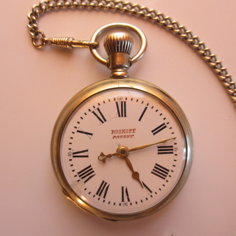

Încerc să reglez ora dar nu reușesc, încerc să trag de coroniță dar văd că nu se trage, de împins nu merge, văd că nu are nici un buton mai mic pe care să apăs să pot regla ora, care să fie problema?
Mulțumesc.
Imaginepic host
Mulțumesc.
Cu ajutorul unui coleg reușii să reglez ora, exact ca la pendulele de perete, se învîrte minutarul cu mîna.

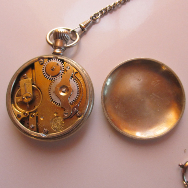

Asa se intampla cand cineva istet ii inlocuieste carcasa dar uita sa-i faca un pin set. :lol: :lol: :lol:
Poate ca nu chiar asa Alexvintage...
https://docplayer.net/20897945-The-rosk ... tents.html
Mesaje: 5813
Mesaj de Alexvintage »
Uita-te la felul cum e fixat mecanismul in carcasa si poate o sa intelegi. Iar daca nu, mai uita-te o data.
Am vazut si eu cum e carcasa.. dar cred ca au fost "ajustari" facute probabil ulterior. Daca te uiti bine, una din cleme este fabricata dintr-o bucata de arc.
Dar ideea e ca aceste ceasuri s-au facut si fara pin set... Sincer, eu nu stiam de asa ceva, dar uite ca au fost si din astea.
Stim bine ca au fost ceasuri ieftine... fara pretentii.
Eu la asta ma refeream... pentru ca din raspunsul tau se intelege ca ceasul ar fi avut de fapt pin set si pentru ca s-a montat mecanismul in alta carcasa (de catre cineva istet), nu se mai poate regla decat cu degetul...
Ori am inteles eu gresit comentariul tau? Poate ne lamuresti mai bine.
Alexvintage scrie:Uita-te la felul cum e fixat mecanismul in carcasa si poate o sa intelegi. Iar daca nu, mai uita-te o data.
Asta pare la fel cu a lui nea Nicola:
https://www.dorotheum.com/en/l/1074916/
Mesaje: 12376
Diferenta intre cele 2 modele este ca cel cu pin set nu are balama la capacul fata,cel cu reglare cu degetul are balama,din cate stiu eu...
Al lui Nicola are balama.
