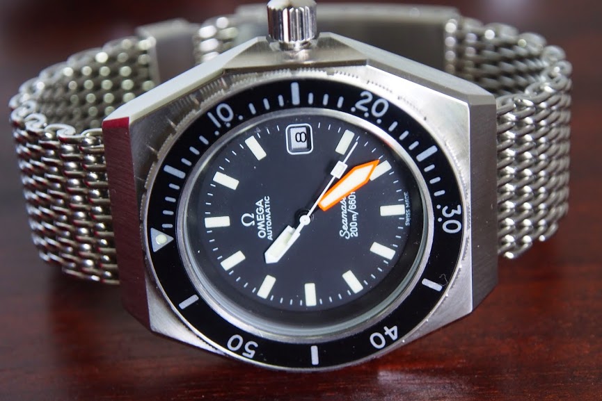

Asadar, ultimul pe lista unui an cu adevarat prost....da prost prost.....Spinnaker Dumas (botezat de mine Baby PloProf - o sa vedem imediat de ce) este cel mai de succes model al producatorului, si probabil si cel mai indraznet, original (desi poate fi considerat un hommage)....lipsit de prejudecati.....frumos.....destept....si poate in primul rand...accesibil (350 E pret de lista) fara insa a fi iEFTIN,
in sensul compromisurilor de calitate :)
Long story short - Ceasu' in prima poza......si bunic'su vitreg in a doua:

Ceasu'...ei bine cu ceasul e alta poveste.......el a fost proiectat in mod evident de un pasionat...nu stim cine...cu gandul
la d'astia ca noi, care stau toata ziua pe forumuri cautand.....perfectiunea orlogera si conflictu' cu nevasta... :oops:
Mecanismul e obisnuitul 4R....Made in Japan....asa cum cu mandrie ne anunta producatorul, fuge cu 2-3-4 secunde pe zi
daca e purtat 24/7 si se vede....prin capacul spate care e dahhhh....vitrat. De ce e vitrat? Ce e de vazut acolo?....greu de
spus.......Notez precizia foarte buna....dar si o oarecare inconstanta in functionare daca e lasat de la mana......
Bratara e unul dintre cele mai bune "milanese" vazute de mine vreodata, groasa (4mm) insa foarte flexibila, usoara si excelent
finisata. Din pacate are si un defect....la mana, capatul bratarii nu sta in brida de fixare metalica....
....problema rezolvata de mine foarte simplu cu ajutorul inventivitatii tipic romanesti si al unui dispozitiv high-tech....
Daca-i bai, bratara poate fi foarte usor inlocuita cu un silicon sau....cu ce ne mai trece prin cap.....
Carcasa 44/15mm (eu am ales varianta brushed) e impecabil executata, coronita e semnata si....masiva fara insa a exagera.
La mana ceasul pare mai mic....undeva la 43......si din cauza formei octogonale dar si datorita lipsei anselor.....si surprinzator
de subtire....bine....nu foarte subtire.....dar nici de 15mm.
Bezelul (120 clicks) se misca impecabil, e ferm si usor de manevrat. Inspirata (coloristic) alegerea insertului din cristal mineral
care complimenteaza cadranul....
Care cadran e si el un punct forte, cu straturile lui succesive alb/gri, culorile bine alese, lumina ff buna si limbile plongeur.....
