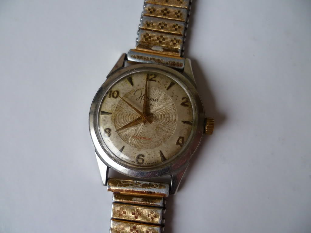

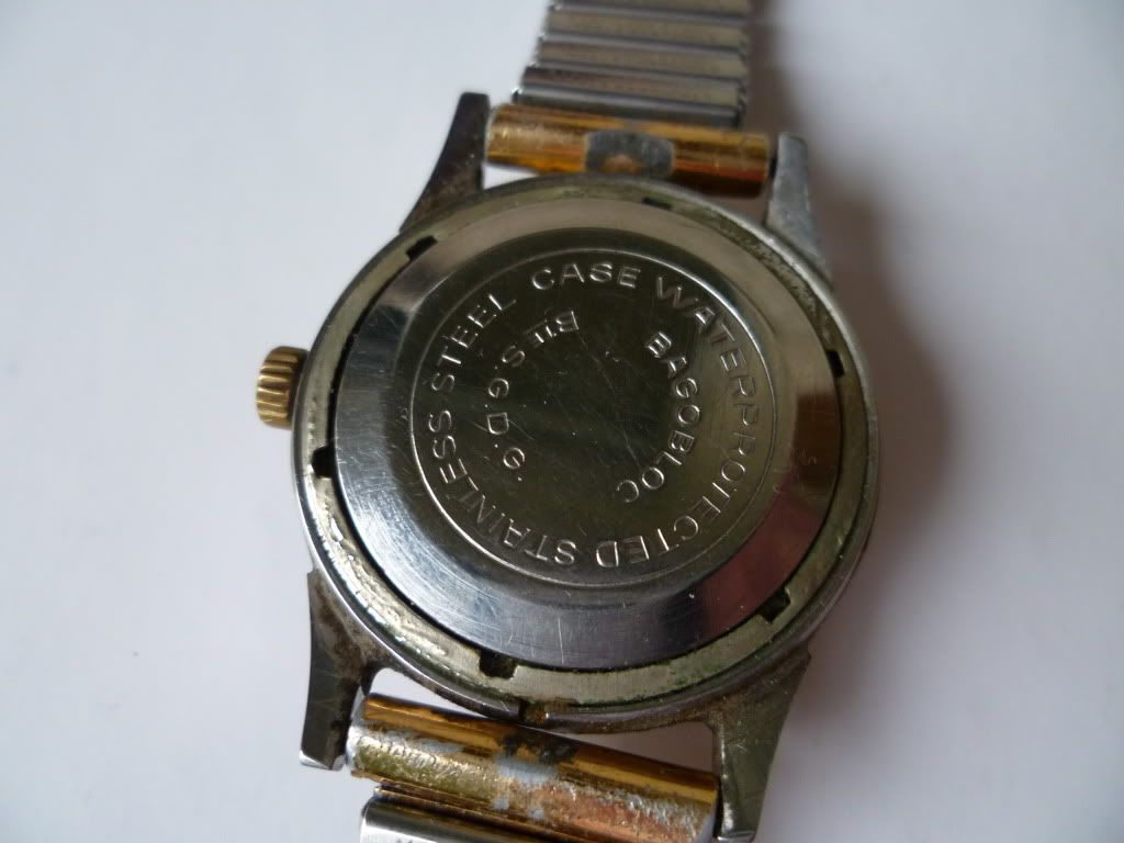

Mi-o dat bunicu un ceas de prin anii '50 Made in France. Are ceva valoare? Merita sa il reconditionez (nici nu stiu cat ar costa operatiunea asta)? La 18 ani nu il voi purta dar nu m-ar deranja sa am un ceas de 60 de ani in colectie. :)
Mesaje: 12362
Un Herma.Nu are valoare materiala deosebita,dar daca are valoare sentimentala,este altceva.
Reconditionat? Depinde ce intelegi prin asta....
Conservat mai repede. :wink:

Dino scrie:Mi-o dat bunicu un ceas de prin anii '50 Made in France. Are ceva valoare? Merita sa il reconditionez (nici nu stiu cat ar costa operatiunea asta)? La 18 ani nu il voi purta dar nu m-ar deranja sa am un ceas de 60 de ani in colectie. :)
Avantajul ceasului este carcasa de otel, care poate fi lustruita frumos si usor. Cadranul ar trebui si el reconditionat, macar curatat - se poate face si asta.
Dar ramane partea cu mecanismul - aici un ceasornicar bun va poate scoate din incurcatura.
Eu cred ca daca vi l-a dat bunicul, merita sa-l reconditionati / pastrati / purtati.
